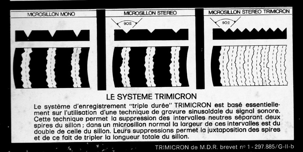

Pas de réel intérêt en terme de rendu sonore semble-t'il mais j' en avais jamais entendu parler avant aujourd'hui.
Voilà ce qu' en dit Wiki:
Développés au milieu des années 1970 par la firme MDR (Magnetic Disc Recording) , le disque "Trimicron" connut un succès notable, bien qu'éphémère. Le principe était de supprimer le sillon intervalle séparant chaque spire à chaque tour. En moyenne, cet espace correspond à l'espace occupé par deux sillons, et de ce fait, la suppression de cet espace triplait la durée des enregistrements gravés (en moyenne 55 min sur une face de 33 t). Initialement destinés aux amateurs de musique classique qui n'en pouvaient plus de devoir retourner leur 33 tours préféré au beau milieu de l'œuvre enregistrée, le procédé fut présentée par le docteur Rabe, mélomane à ses heures perdues. Ainsi, par exemple, on peut trouver l'intégralité des Six concertos Brandebourgeois sur un seul et même 33 tours. Cependant, ce procédé révolutionnaire souffrait tout de même d'un problème de taille : une gravure plus fine qui impliquait la baisse de la dynamique et du signal enregistré de près de 40 pour cent. Il fallait donc se munir de platines silencieuses et équipées de diamants neufs et de très haute performance. Les disques "Triple Durée TRIMICRON" étant de nos jours rares surtout en bon état, leur côte de collection ne fait qu'augmenter au fil du temps. Un catalogue de presque 30 disques TRIMICRON existe cependant, et rares sont les exemplaires encore en très bon état d'écoute de nos jours.

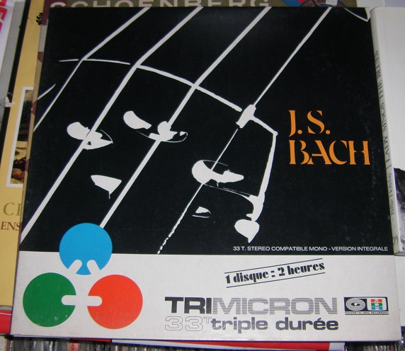

J'en ai un tout neuf  trouvé chez Emmaus.
Tchaïkovsky: Symphonie n°6, suivie de deux Sérénades pour Cordes et du Concerto pour violon et orchestre.
N° du disque: 107 LS 14
N° du brevet n°1: 297.885/G-II-b
Écoute: pas très convaincante l'histoire.

Trouvé aujourd' hui contre une pièce de 3 euros. Pas encore écouté "comme il faut" mais ça semble tout de même correct, même si ça descend pas très bas et que les aiguës pourraient devenir fatigants.
Pas entendu d' "intermodulation", comme dit JG, pour le moment.
Je vous laisse savourer la prose de vendeur de bagnole ! Mr. Green

Voilà, j'ai retrouvé le post à propos des disque Trimicron.
Juste un petit CR sans ouvrir un post spécifique, pour cette technique des années 70
J'en ai récupéré 3 (gratos) dont 2 avec le même contenu mais une pochette différente.
un Mozart : concertos piano n° 17 et 20, symphonie n°38 et 35, sonate piano violon Sol M
un Litz ( x 2 les pochettes sont différentes) : concertos piano et orchestre 1 et 2, rapsodies 2 et 6, etc.
Des interprètes et chefs et des orchestre disons moyennement célèbre.
En cherchant sur le net, il est expliqué que compte tenu de la "finesse" de la gravure, il est conseillé un système de lecture précis et de qualité.
Un coup de lavage et,
Comme je le pensais en tous les cas sur les spires de démarrage, intermodulation importante, et il n'y a pas de raison que le phénomène disparaisse sauf caché par le signal principal. Et en effet il ne disparaît pas. Évident dans les courts silences entre 2 morceaux, il se révèle aussi dans certains passages
Compte tenu de la fabrication, je crains que l'absence des épaulements entre spires ne rende le support très fragile. en tous les cas Même après un bon lavage, ça gratouille. Vous pourrez me dire que c'est pas non lus un disque neuf.
Dynamique semblant un peu étriquée avec une baisse du niveau sonore.
Pour la suite j'ai des enregistrements pires en qualité acoustique. Je ne ferai pas de commentaires sur le côté artistique.
Conclusions :
Totalement compatible avec tout système stéréo.
Perte globale de qualité par rapport à un bon LP.
Bruit de fond, souffle, en dehors du bruit d'usure ou de vieillissement.
Tentative intéressante, mais rendu rapidement et totalement obsolète (durée d'enregistrement et même qualité).
Catalogue pauvre et quasi exclusivement classique ( ça, ce n'est pas un défaut)
Intérêt pour collection ou historique
Rend feignant (comme le CD ou le dématérialisé)
Pour faire plus zouli , une belle image :
(en fait il semble qu'il n'y ait pas que le suppression des "intervalles neutres" mais aussi une restriction du niveau et de la dynamique)
PS pour Jac : pour que tu comprennes mon message humoristique de base, Rabe c'est aussi le nom de l’ingénieur développeur du système. :mrgreen:
