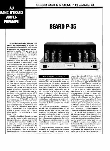

Message Schubert inachevé - considérations sur les tubes Répondre en citant
2: si c'était impératif qualité
4: un petit ampli que je garde précieusement pour un système secondaire de rendement correct à venir peut-être et qui aurait pu au besoin suppléer  au Verdier  :
Embarassed y'a un truc pour agrandir l'image ? (je veux dire le texte , bien entendu ...)
