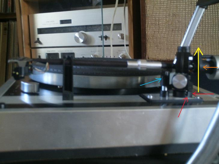

Bonjour à tous
j'ai récemment acheté une thorens TD 145... malheureusement je n'arrive pas à la régler, jai tout essayé avec le bras, je n'ai pas de sons convaincant l’arrêt automatique se met en route en début de disque bref j'ai passé des heures dessus sans que je puisse écouter un seul disque! du coup je craque et je vous lance un appel à l'aide Mr. Green

Message Réglages Thorens sur Nantes Répondre en citant
Achète toi une clef allen de 1 ou 1,5 je ne sais plus et régle la hauteur du bras et du lève bras pour commencer...
C'est le seul outil nécessaire pour mettre fin à tes souffrances Laughing
Le reste se fera tout seul grâce à ce fabuleux forum Cool
jai deja essayé ca Alaix et je n'arrive a rien de concluant... des que jessai d'abaisser le bras il remonte et le plateau arrête de tourner j'ai passé la soirée a essayer de regler ca  et la je suis vraiment a bout de nerf... Mr. Green
On se comprends mal...
Je reprends ta photo :
Il faut relever la hauteur du bras au niveau de son axe (flèche jaune).
Pour se faire il faut dévisser 2 petites vis à la base du fût avec une clé allen (flèches rouges)
Avec une autre vis, tu peux régler la hauteur du lève bras (flèche bleue)
Ensuite régler l'équilibre du bras en mettant force d'appui et anti skating à 0 et faire coulisser le contrepoids ( flèche orange)
Ainsi la platine fonctionnera en mode manuel car l'arrêt auto sera déréglé mais il sera possible de le régler à nouveau en démontant le fond de la platine...
08.07.12 16:22
Maintenant si tu as déjà fait tout ça et que le bras se relève de suite, il faut régler l'arrêt auto et c'est en dessous que ça se passe. Le long du fût du bras se trouve une pièce qu'il faut régler en hauteur et en orientation pour qu'elle se trouve en face du "capteur". C'est un peu à taton, au feeling, essai après essai...
en fait Alaix j'ai fait le reglage du bras mais je ne peux poser le bras que sur la fin du disque sur le reste il se releve automatiquement... et j'ai un problème de son, ca fluctue... je vais retenté demain et voir demain si cela ne marche pas je vais peut etre la renvoyer
ok
Il faut donc régler l'arrêt auto et je comprends tout à fait que tu ne veuille pas t'y risquer...
Qu'entend s tu par le son qui "fluctue"... La cellule est neuve, le diamant, les branchements des fils, etc. ?
alaix a écrit:
ok
la cellule cest une m95 ED..; en fait jai le son qui va est viens plus ou moins fort
