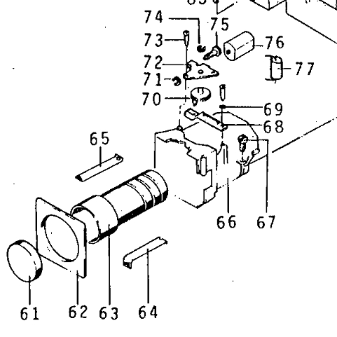

eh oui , un de mes carousel kodak , un sav 2000 commence a monter son age , le 2020 et le S tiennent encore le coup !
mes recherches internet etant restees sans réponses; je cherche a savoir si kodak a toujours de quoi remettre en etat ces bidules hors d'age , et si oui une adresse ou je pourrais leur commander la pieces fatiguee.
il , s'agit du "focussing lever" ( ref 603 2630 ) dont le piton est tellement use qu'il n'entraine plus l'objectif .
c'est pas catastrophique , ca gene pas la projection , mais j'aime que tout soit fonctionnel .
de meme , si quelqu'un sait comment se procurer la prise male amphenol 2x6 broches , je suis preneur , radiospares et farnell sont restes muets a mes recherches ( ou alors j' ai mal cherché ).

j' etait deja passe voir sur ton site mais j' avais du mal chercher la reference ; je fini par la trouver en regardant betement sur le bouchon de la 12 broches .
le focusing lever est la piece pivotante reliee aux engrenages du moteur repere 68 sur le dessin .
en attendant , je l' ai percee et mis une vis nylon pour remplacer l' ergot use , on verra si ca dure .... l'objectif ayant une monture metal et etant relativement lourd .

Je n'ai pas le dessin éclaté du S-AV 2000, mais j'ai ouvert mon projecteur et j'ai vu de quoi il s'agit.
Chez moi, ça a l'air en bon état.
Si tu veux, je peux t'envoyer le levier seul, ou accompagné de l'engrenage et du moteur de focus.

ouppps , le dessin a saute .
je le remet , pour info.
le focus me suffira , peut etre d'autres auront besoin de tes services pour engrenages et autres.
j'ai un pad 100% kodak et un 70% simda  pour le 2000 ; le 2020 n' en as pas besoin ( inters 100 / 70 et int  / ext ).
la prise , c'est pour me faire une remote temporisee " intelligente " prenant en compte la position 0 du panier avec coupure de la lampe en 0 , avance auto etc .

Oui, pas d'erreur. Le levier dont je parlais est bien la pièce n° 68.
Je la démonte, comme ça je vais pouvoir remettre le projecteur dans le garage. Il m'encombre sur ma table de câblage.
