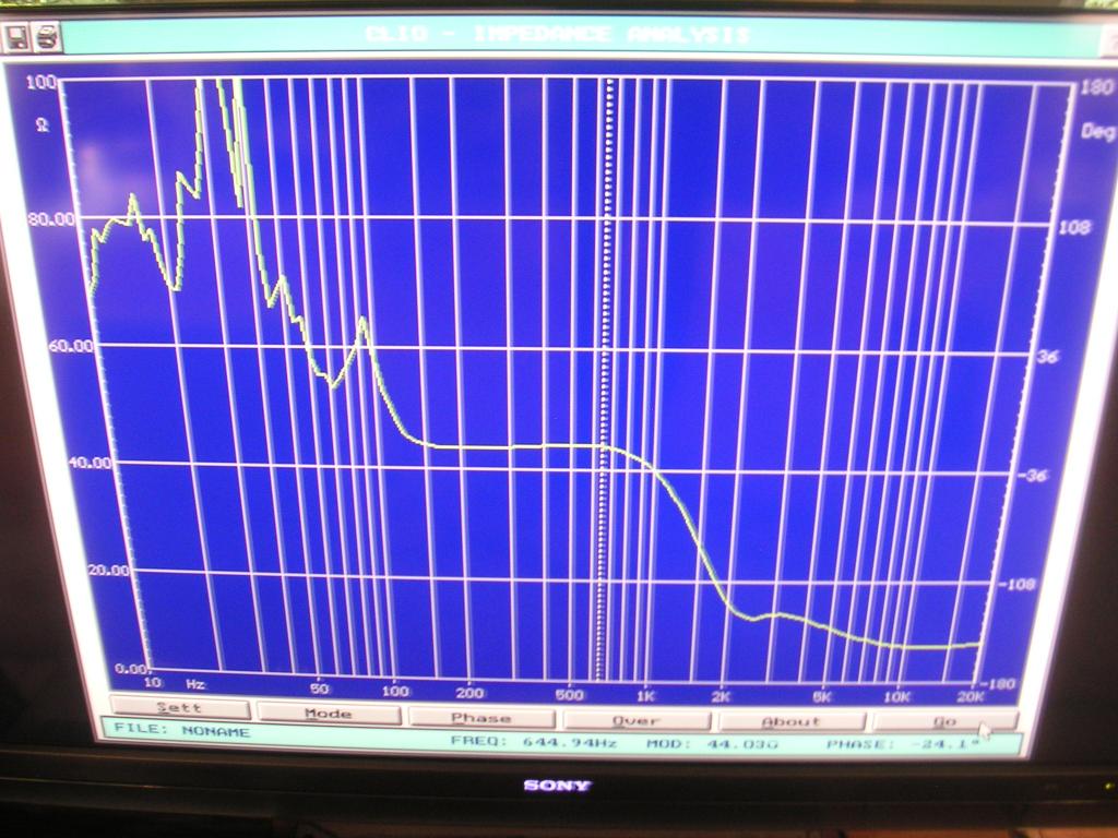

TP 25 ayant eu une frayeur pour ses amplis tout neufs on vérifie la courbe d'impédance .
Résultat:
Très bizarre Sad

Tu démontes et tu vérifies le câblage, les doubles bobines de chaque grave et tweeter (avec un ohmmètre) , le filtre (tu suis le signal avec un simple générateur).

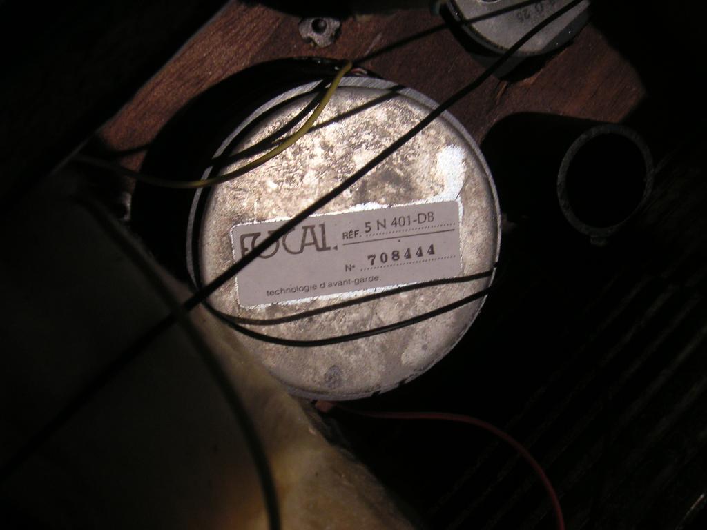

Voila le pire
les enceintes n'ont pas les mêmes HPs Shocked Question

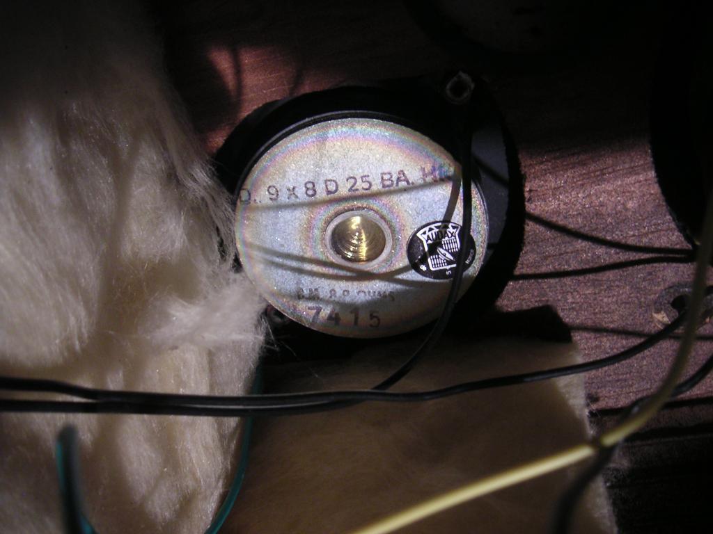

Celle qui semble d'origine:
31.07.11 16:35

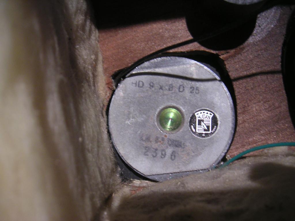

l'autre:
31.07.11 16:37

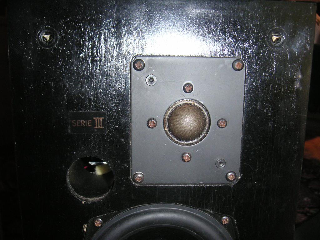

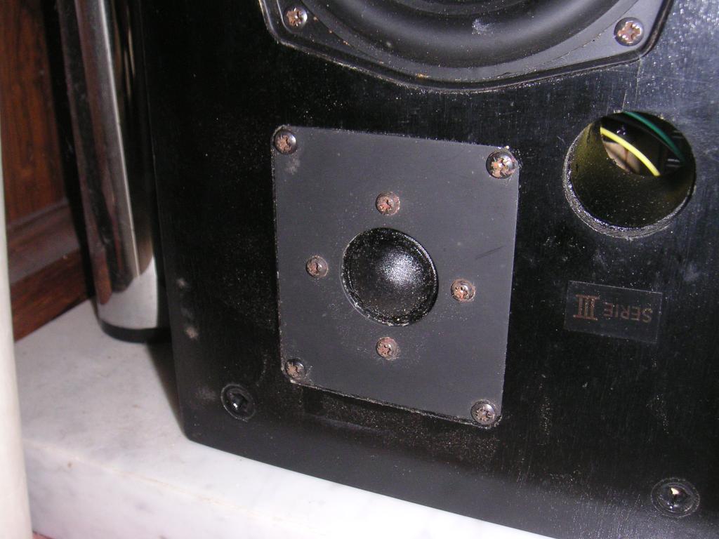

le tweeter vu de face:
L'originale:
La nouvelle:
31.07.11 16:46
Message JM Lab DB 13 Répondre en citant
La tuile  Shocked
31.07.11 16:46
On peut remarquer les rivets en façade sur le HD 9X8 d 25
qui n'existent pas sur l'original HD 9X8 d 25 BA HR et
de ce fait permet le changement de l'équipage mobile.
Ce qui n'est pas le cas du modèle avec les rivets.
