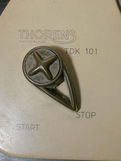

Dans ma quête de recensement des Thorens à galet, je suis tombé sur ce modèle sur le site de Schopper AG :
Ca ressemble à une 124 avec sa ligne épaisse, le plateau, le strobo, la planchette, mais d'autres détails m'étonnent :
- le bouton de lève bras sur la platine comme sur les 135 mais cerclé comme sur les commandes de bras Thorens sur les planchettes de 124 ( BL104 ... ).
- La commande de vitesse différente des Thorens habituelles.
- l'absence des molettes de réglage au niveau des mushrooms ( système plus proche des 135 que les 124 ).
- la sérigraphie Thorens à droite du strobo.
J'ai référencé pas mal de modèles sur le site Thorens Idler mais celle-ci manque à l'appel.
Une idée ?

En effet, je ne vois pas non plus de quel modèle il s'agit. Merci Lilian pour cette trouvaille.
14.07.11 19:34
Message Une mamie inconnue Répondre en citant
Le côté un peu grossier de la plaque du sélecteur de vitesse me fait plus penser à un prototype de la 124, cette Td étant en première page de la rubrique restauration de chez Schoppers.
Cette théorie est d'autant plus plausible que le logo Thorens imprimé est le même que sur les 111 ( et TDK101 ) et que ce sélecteur de vitesse fait plutôt récup, alors que les 101/111 avaient déjà le même sélecteur que les 13x/184/124 MkI.
Je vais envoyer un mail chez eux pour leur demander confirmation et éventuellement avoir d'autres photos de la bête à mettre dans le bar d'en face.
Ma chère et tendre les a déjà contacté pour m'offrir le bouquin " Swiss precision " sur les Thotho à galet. J'espère pouvoir y puiser quelques infos.
14.07.11 21:06

Bon, bein j'ai fait une trecherche sur glouglou qui m'a renvoyé à une page de chez ... Schopper !
C'est bien le prototype de la TD124, la toute première 124 portant le numéro 1001 :
Citation:
 Thorens TD 124, Serial # 1001 !
The FIRST ever produced Thorens TD 124 model !
This prototype looks different to the serial model but many of the ideas were released.
The rarest TD 124 all over the world !
Le mystère est élucidé Mr. Green
