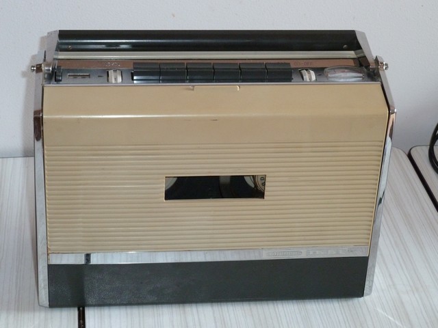

Salut à vous,
Il y a presque un an je sors ce magnétophone du placard pour regarder et pour essayer de lire des bandes magnétiques. Celui-ci fonctionne pendant 3 jours et puis plus rien ... il n'a pas été brutalisé pendant cette courte période. Je regarde tout de même à l'intérieur, rien à l'horizon ... Puis, en cherchant sur le net un artisan de vieilleries audio sur Paris, je tombe sur une boutique près du Jardin du Luxembourg, allez je tente le coup. Je me dis que ça ne pourra lui faire que le plus grand bien de faire un tour en RER par cette chaleur de juillet 2010.

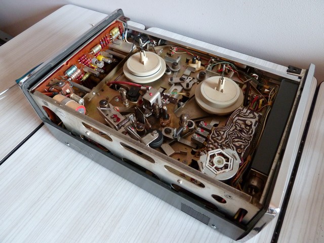

Pas loin d'un an plus tard, je me dis qu'un nouveau contrôle des tensions ne serait pas un mal. Je ressors le Grundig, le démonte, le branche, l'allume et toujours rien. Puis vient le contrôle, 19V par ci, 0V par là ... Et je vois 2 chimiques câblés d'une drôle de façon : ils ont des câbles reliés à la masse mais pourquoi ne sont-ils pas câblés ensemble ?
Contrôle de conductivité, l'un sonne au châssis et l'autre NON !!! Je me dis qu'une masse dans le vide, ça n'existe pas. Une petite soudure plus tard, mise en route et là ... le tambour tourne !! Hourra, j'ai gagné.

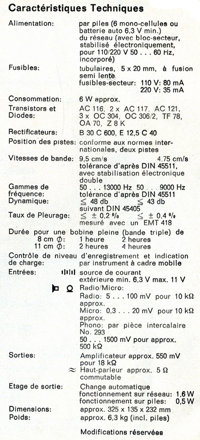

Caractéristiques :

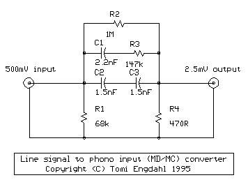

A voir la fiche technique, les entrées de ce Grundig sont très sensible ce qui explique la saturation. J'ai connu cela sur des enregistreurs allemands. La solution est de mettre un atténuateur avec un mélangeur mono. C'est une affaire de quelques résistances, deux ou trois pour ton cas.

Un filtre anti-riaa pour tester l'enregistrement des cd qui fonctionne plutôt bien. Cela vaut-il le coup de tester différent montage que l'on trouve sur la toile ?
tks Wink
