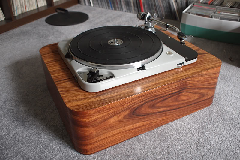

J'avais posté cette photo sur le topic de la 134 qui nous plait également énormément :
C'est ce qui se rapproche le plus du résultat que je souhaite : forme du socle, base proche ( TD124 contre TD134 ), bras identique.
