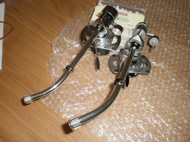

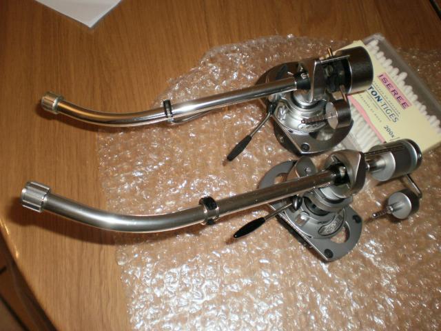

Bonjour,
Ayant étudié certaines notices de quelques uns des ces magnifiques bras,
je dois dire que je suis assez conquis. Ce sont des petits bijoux de mécanique
et de précision. De plus, ils sont très beaux:
Je dispose de ces 2 modèles et il faudra que je choisisse l' un des 2 pour ma TD 125.
J' avais acheté l' un d' entre eux voici plusieurs années. Le second est d' acquisition récente, suite à un coup de foudre !
J'ai un faible pour le modele le plus ancien ( "non improved") qui nécessite un recâblage. (j' attends de recevoir le matériel nécessaire). C' est celui du bas de l' image.
Associé à une DL 103, quel sera d' après vous, le meilleurs candidat ??
Gérard.

je préfère aussi le non improved car il peut recevoir un plus grand nombre de cellules mais pas la 103!

revends les deux et trouve toi un 12"!

Pourquoi cela ?
C ' est toujours la question de masse de l ' équipage mobile
et de la compliance ?

oui pour la compliance etc... il lui faut un bras lourd!
il te reste plus qu'a te fabrique un long board pour ta 125 ou découpler le 12" de la platine, as-tu un pré pré ou un transfo pour la 103?

franchement, j'ai revé il fut un temps des SME , puis j'en ai eu un à prêter et je me suis vite rendu compte qu'il était plus beau que bon,trop galère à régler,trop léger,problème avec les couteaux etc...
j'ai actuellement un Rek-O-Kut s160 rien de plus simple,même pas d'anti-skating,mais c'est un bras d'homme nickel pour les DL103!
un Jelco 12" est nettement meilleurs moins chère en neuf encore moins en occasion Okay

Assez d' accord, mais les SME sont de beaux objets tout de même !
Ils restent performants pour leur âge.
Le réglage est pénible également, mais quand on a compris le principe, ça roule.
De plus il faut posséder la bonne clé Allen !
Pareil pour le 12, qui a pris une côte terribles ces derniers temps.
750 euros est un pris qui ne m' étonne guerre.
G.
