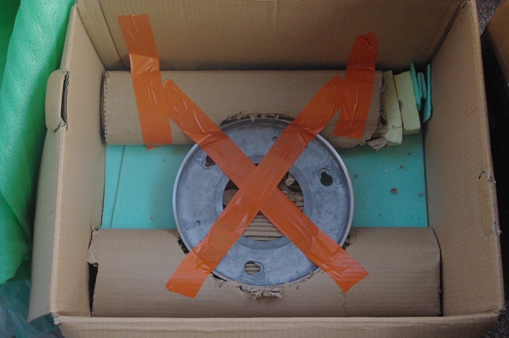

première étape:
Dans le fond du carton, mettre pas mal de protection (mousse, papier bulles..), puis avec un carton assez souple, faire un gros rouleau ( il en faut deux) a la largeur du carton. Posez le grand plateau dessus et decoupez sa forme dans le rouleau de manière à ce que le plateau s'enfonce ds le rouleau. comme sur la photo. Vous scotchez le tout sans hésiter
Une fois scotché, vous mettez encore de la protection dessus.

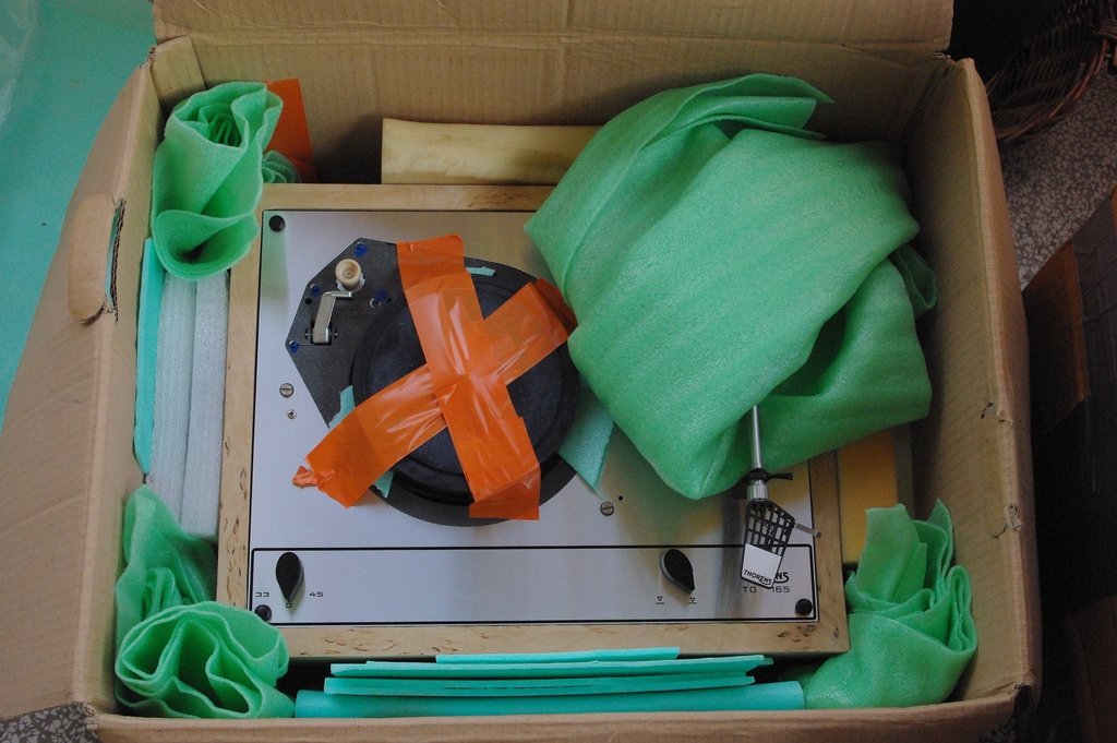

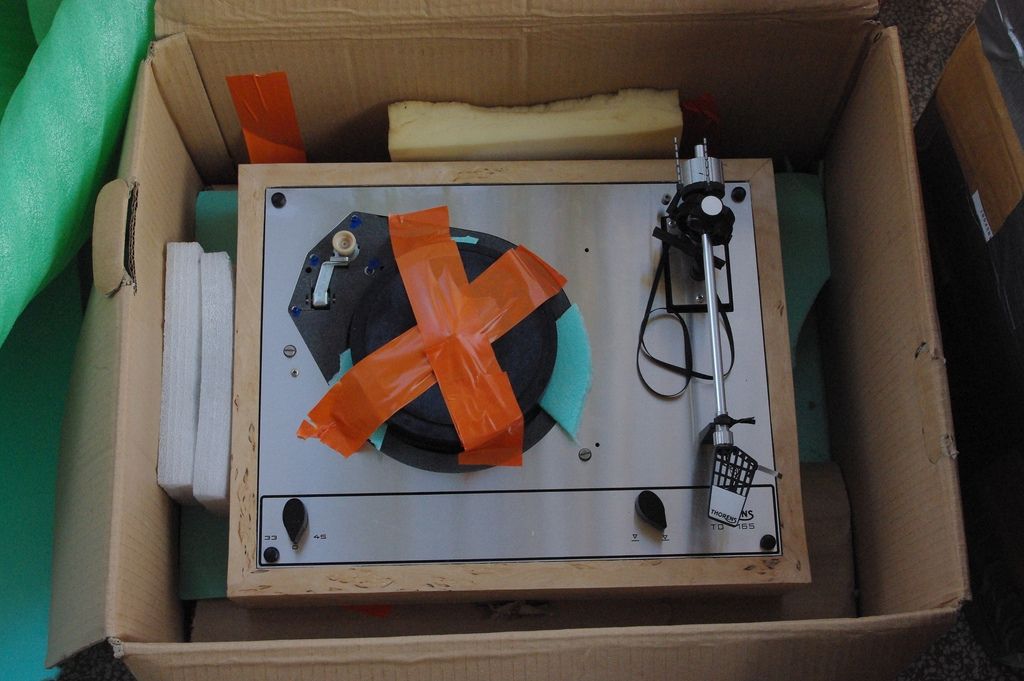

deuxième étape:
Vous placez votre platine dans le carton, assez centrée histoire que la protection soit bien repartie de chaque côté. Vous remarquerez au passage que le petit plateau est surélevé avec de la mousse fine et scotché pour pas bouger.
troisième étape:
vous renforcez tous les côtés et les coins ( là ca souffre dans le transport). J'ai bloqué le bras pour pas qu'il se promène et de plus il est emballé ds cette espèce de voile vert (le petit poids ne s'en va pas comme ca)

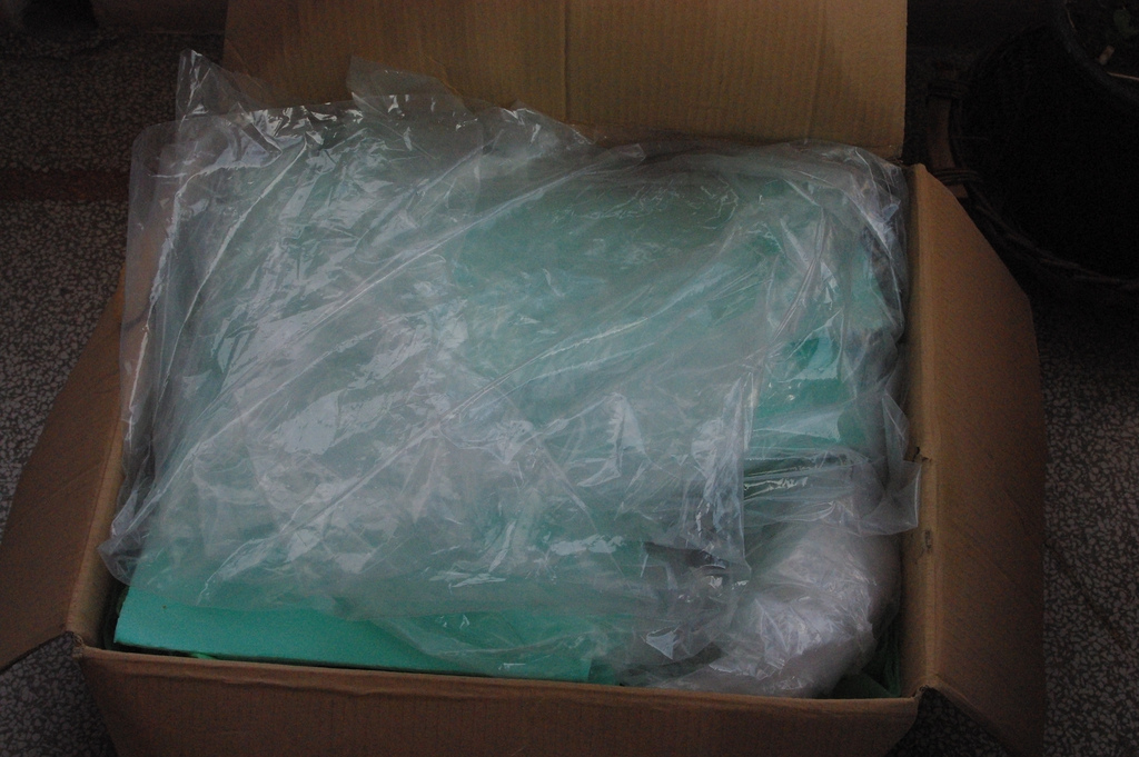

dernière étape:
vous complétez votre carton avec un max de protection (mousse, bulles...) jusqu'en haut (ne pas hésiter à un peu trop en mettre pour éviter que votre colis soit tout écrasé dans le transport)
Vous finissez en scotchant un max (perso je laisse aucun espace de libre) et vous vous rendez à la poste ou votre livreur favori....maintenant celui qui envoie une platine en miettes aura affaire à moi Mr. Green Mr. Green

En enlevant le contrepoids ainsi que le porte cellule et en les scotchant à part, c'etait 20/20 ....   Okay      Mort de Rire
13.10.09 01:52 Visit poster’s website
Post TUTO: J'emballe une platine pour l'envoyer (maj) Reply with quote
oui très juste....là on voit peut etre pas assez...mais ds le voile vert tout est bien calé, ca bouge pas, c'est pour cela qu'ils ne sont pas enlevés
13.10.09 06:08
et aussi metrre le carton dans un second carton plus grand et rembourer de polystiréne mousse etc...
ça c'est 20/20 Okay

perso : carton laissant environ 10cm autour de l' objet ; double sac poubelle au fond que l'on remplis de mousse expensive ( dans les magasin de bricolage ) , avant qu'elle ne soit solidifiee , on place l' objet dans l carton , la mousse epouse alors les contours de l' objet et forme un calage parfait . ca n' empeche evidemment pas de separer le elements qui peuvent se detacher lors de chocs etc....
